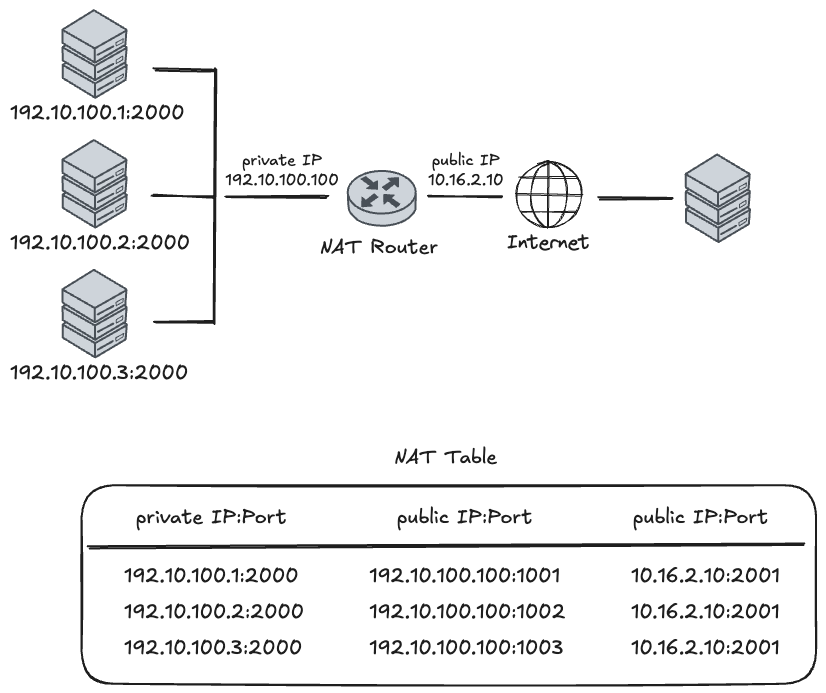

그림 6-12-3-1. NAPT 동작 원리
Outbound: 사설 망에서 외부로 나갈 때
내부 호스트들이 외부 서버로 요청을 보낼 때, NAT 라우터는 고유한 식별을 위해 공인 IP 포트(Public Port)를 새로 할당합니다.
  • 매핑 과정: 내부 호스트 192.10.100.1이 포트 2000으로 요청을 보내면, 라우터는 이를 공인 IP 10.16.2.10의 포트 1001로 변환하여 기록합니다.
  • 튜플(Tuple) 생성: 테이블에는 (사설 IP:포트) ↔︎ (공인 IP:변환 포트) 쌍이 생성되며, 이를 통해 하나의 공인 IP로 수많은 내부 장치를 구분할 수 있게 됩니다.
Inbound: 외부에서 응답이 돌아올 때
외부 서버는 응답을 보낼 때 목적지를 NAT 라우터의 공인 IP와 변환된 포트(10.16.2.10:2001)로 설정합니다.
  • 역추적: NAT 라우터는 도착한 패킷의 포트 번호(1001)를 NAT Table에서 조회합니다.
  • 최종 전달: 매핑된 정보를 확인한 후, 패킷의 목적지 주소를 다시 원래의 사설 주소인 192.10.100.1:2000으로 되돌려 내부 호스트에게 정확히 전달합니다.

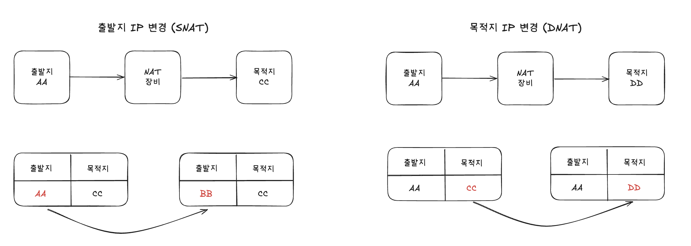

SNAT과 DNAT은 “어느 주소를 바꾸느냐”와 “언제/어디에서 바꾸느냐”가 핵심입니다.
그림 6-12-5-1. SNAT/DNAT 동작 원리
[6-12-6] SNAT (Source NAT)
SNAT은 패킷의 출발지(소스) 주소를 바꾸는 것입니다.
  • 언제/어디서: ‎POSTROUTING 체인에서, 패킷이 나가기 직전에 수행됩니다. 그래서 라우팅·필터링 같은 건 모두 원래 주소를 보고 처리한 뒤, 마지막에 주소만 갈아끼웁니다.
  • 용도: 사설 IP 여러 대가 하나의 공인 IP로 인터넷에 나갈 때 등, “내가 누구인 척 할지(출발 IP)”를 바꿔야 할 때 사용합니다.
  • iptables 예시 (2.4 기준):
    • ‎-t nat -A POSTROUTING -o eth0 -j SNAT --to 1.2.3.4
  • Masquerade:
    • 동적 IP(ADSL, PPPoE, 일반 모뎀 등)에서 쓰는 SNAT의 특수 버전.
    • ‎--to-source에 IP를 안 적고, 나가는 인터페이스의 IP를 자동으로 사용.
    • 연결이 끊겼다가 새 IP로 다시 붙을 때, 기존 연결들을 정리해 줘서 깔끔함.
    • 예: ‎-j MASQUERADE
요약하면, SNAT = “밖으로 나갈 때 내 IP(소스)를 뭘로 보이게 할까?”를 설정하는 것.
[6-12-7] DNAT (Destination NAT)
DNAT은 패킷의 목적지(데스티네이션) 주소를 바꾸는 것입니다.
  • 언제/어디서: ‎PREROUTING 체인에서, 패킷이 들어오자마자 수행됩니다. 그래서 이후 라우팅·필터링은 이미 바뀐 목적지 기준으로 동작합니다.
  • 용도: 포트 포워딩, 로드 밸런싱, 내부 서버로 트래픽 보내기 등 “이 패킷이 실제로 어디로 가야 할지(목적지 IP/포트)”를 바꿀 때 사용합니다.
  • iptables 예시:
    • ‎-t nat -A PREROUTING -i eth0 -j DNAT --to 5.6.7.8
    • 웹 트래픽 포트 변경: ‎--dport 80 ... -j DNAT --to 5.6.7.8:8080
  • REDIRECT:
    • DNAT의 특수 버전으로, 들어온 인터페이스 자신의 주소로 보내는 편의 기능.
    • 로컬의 프록시(예: squid)로 투명 프록시 구성할 때 사용.
    • 예: ‎-j REDIRECT --to-port 3128
요약하면, DNAT = “들어오는 패킷을 실제로 어디 서버로 보낼까? (목적지 변경)”를 정하는 것.
정리 한 줄로 말하면,
  • SNAT: 나갈 때 “누가 보낸 것처럼 보이게 할지” (Source, POSTROUTING)
  • DNAT: 들어올 때 “어디로 보내 줄지” (Destination, PREROUTING)
