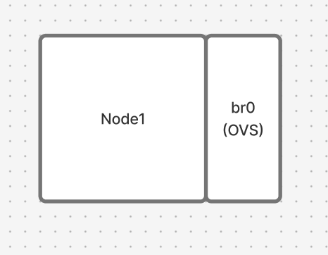

그림 6-15-2-1. 노드 브리지 추가 시각화
sudo ovs-vsctl add-br br0
br0라는 이름의 가상 브릿지(가상 스위치)를 하나 만듭니다.

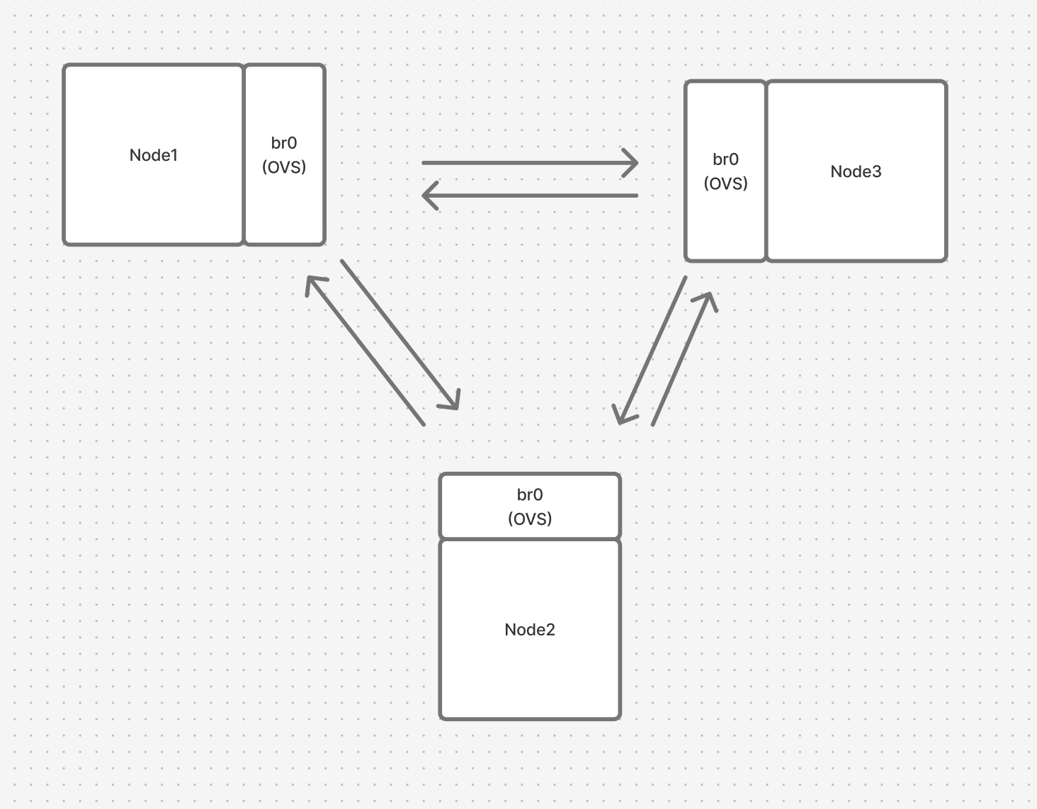

위와 같이 구성을 진행하시면 아래 그림처럼 연결됩니다.
  • Full Mesh 구조입니다
그림 6-15-2-2. 구축한 Full Mesh 구조

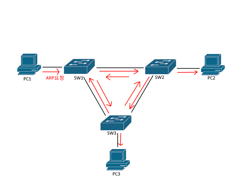

ARP Flood가 왜 일어날까요?
그림 6-15-3-1. ARP Flood 발생 상황 예시
  1. VM-A가 동일한 VNI(VXLAN Network Identifier)에 있는 VM-B와 통신하고 싶어 합니다. 하지만 VM-B의 MAC 주소를 모르기 때문에 ARP Request를 보냅니다.
  2. ARP Request는 브로드캐스트 패킷입니다. VXLAN에서 브로드캐스트, 멀티캐스트, 알 수 없는 유니캐스트(BUM)는 모든 목적지에 전달되어야 합니다.
  3. Full-mesh 구조에서 특정 VTEP은 자신이 알고 있는 모든 상대방 VTEP(Peer) 목록을 가지고 있습니다.
  • 브로드캐스트 패킷이 들어오면, VTEP은 이 패킷을 복제하여 리스트에 있는 모든 VTEP에게 유니캐스트로 쏩니다.
  • 참여하는 VTEP 노드가 많아질수록 단 하나의 ARP 요청이 수많은 복제 패킷을 만들어 네트워크 전체에 뿌려지게 됩니다. → Flood가 발생합니다

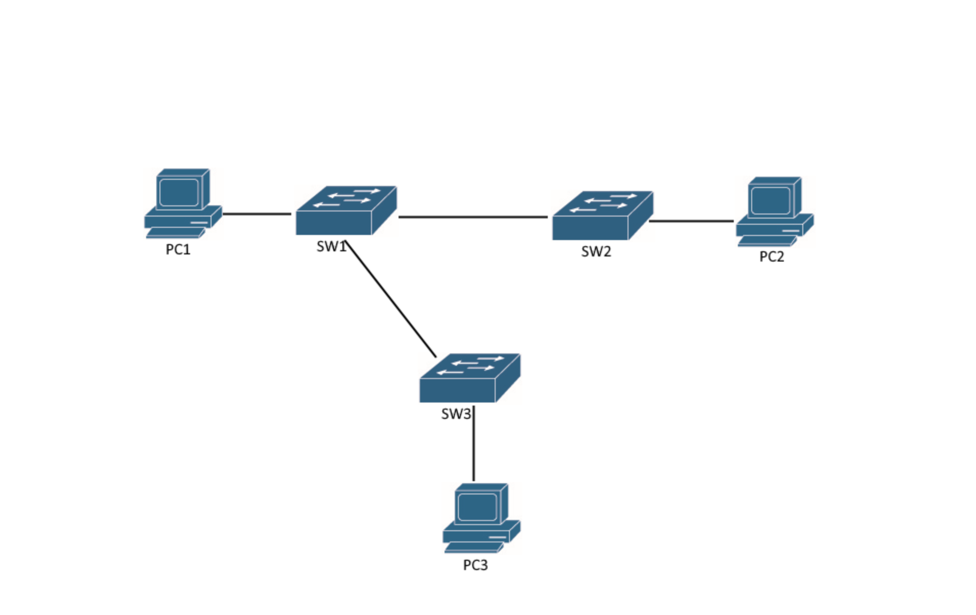

Spanning Tree Protocol는 뭘까요?
그림 6-15-3-2. STP를 활용한 루프 방지 개념
  • STP의 역할은 루프 방지입니다. 네트워크에 경로가 여러 개 있을 때, 패킷이 한 방향으로 가지 않고 뱅글뱅글 도는 ‘루프’ 현상이 발생하면 네트워크는 즉시 마비됩니다.
  • STP는 이 루프를 감지해서 특정 경로를 논리적으로 차단(Blocking)했다가, 주 경로가 끊기면 다시 여는 역할을 합니다.
    • STP가 동작하면 위와 같이 물리적으로 루프 구조인 네트워크에서 특정 포트를 차단 상태로 바꾸어 논리적으로 루프가 발생하지 않게 됩니다.

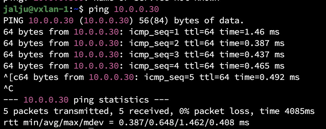

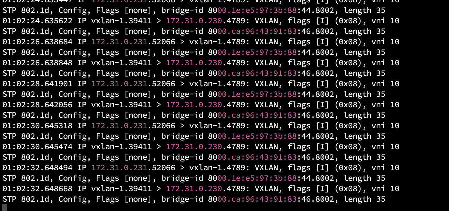

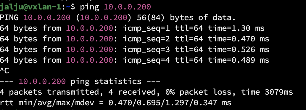

설정 후 들어오는 트래픽에 대해서도 확인해 보면 VNI 10으로 설정한 경우 정상적으로 오고 갑니다.
sudo tcpdump -i ens18 udp port 4789
그림 6-15-3-3. STP 적용 후 VXLAN 트래픽 예시 1
그림 6-15-3-4. STP 적용 후 VXLAN 트래픽 예시 2
그림 6-15-3-5. STP 적용 후 VXLAN 트래픽 예시 3
잘 보내집니다.

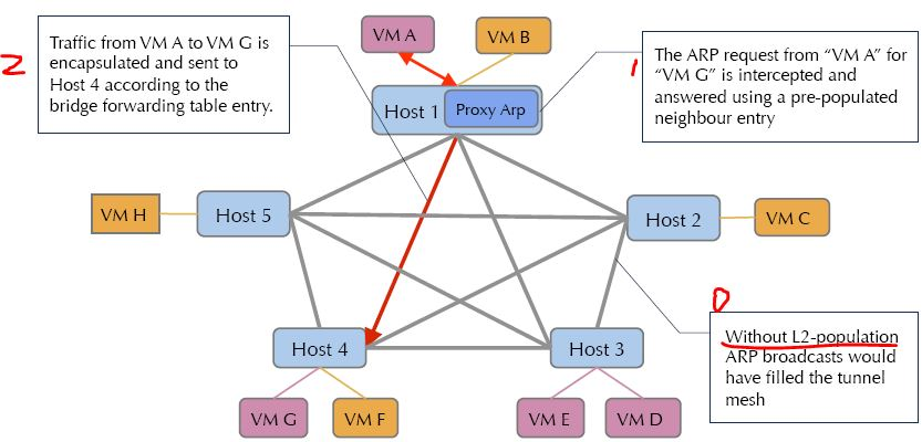

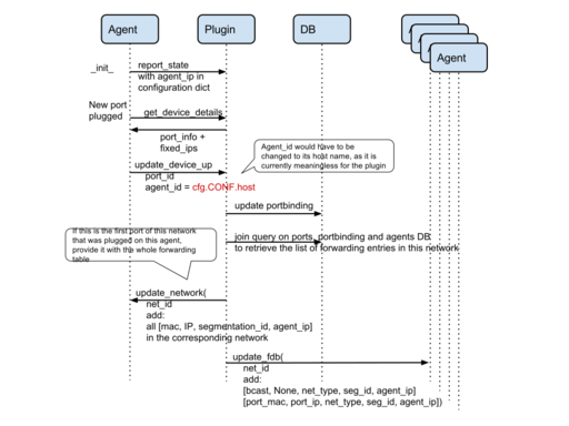

L2 Population (L2Pop)
그림 6-15-4-1. L2 Population(L2Pop) 동작 개념 1
그림 6-15-4-2. L2 Population(L2Pop) 동작 개념 2
  • Neutron ML2 플러그인 + OVS에서 쓰는 메커니즘 드라이버로, 중앙 Neutron 서버가 VM의 MAC/IP 위치를 모든 노드에 RPC로 미리 푸시합니다.
  • BUM(Broadcast/Unknown/Multicast) 트래픽을 unicast source replication으로 바꿔 전체 flooding 대신 “대상 노드 하나로만” 패킷 전송.
  • ARP responder도 추가해 로컬에서 ARP reply 생성, 브로드캐스트를 아예 막음. OVS flow 테이블에 prepopulate.

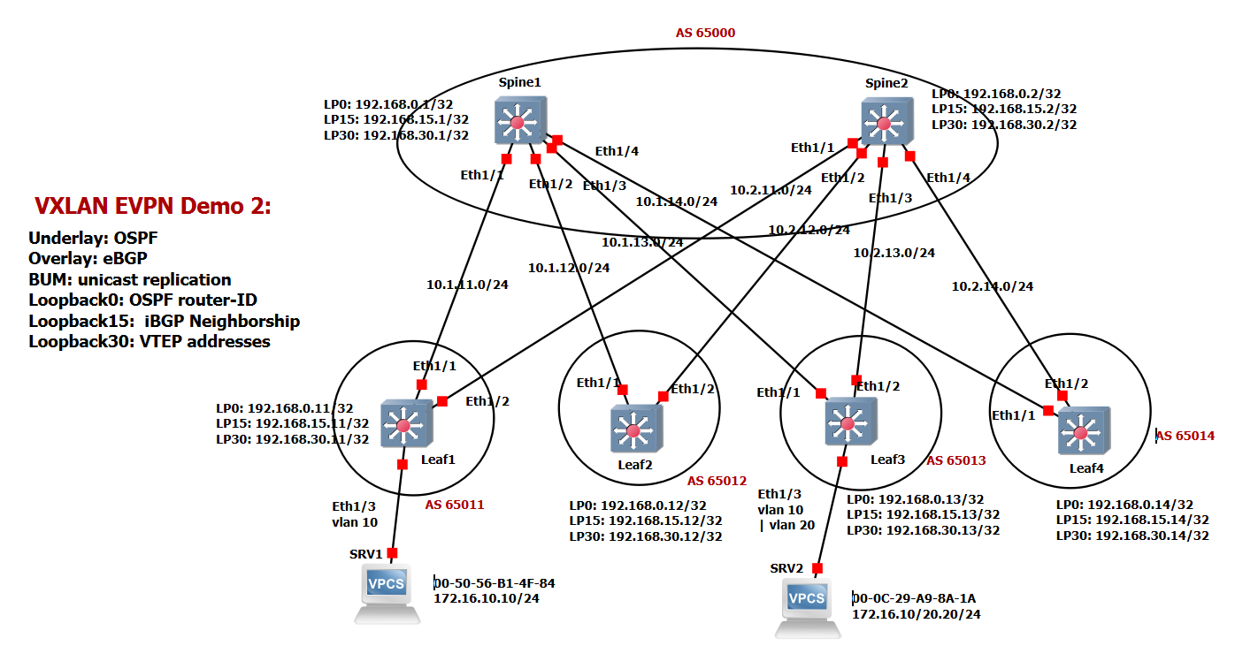

EVPN-VXLAN (BGP EVPN)
그림 6-15-4-3. BGP EVPN-VXLAN 제어 플레인 개념
  • BGP EVPN 컨트롤 플레인으로 VTEP(Leaf 스위치 등) 간 MAC/IP 정보를 자동 동기화합니다. Type-2 route로 엔드포인트 학습합니다.
  • ARP Suppression: VTEP이 이미 BGP에서 알던 MAC/IP로 ARP request를 로컬 proxy reply. Flooding 최소화.
  • Scale-out 강점: 노드 추가 시 BGP가 자동 피어링·라우팅 업데이트. 멀티테넌트 VNI별 관리 쉬움.
